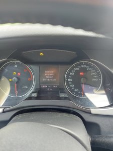

    Друзья, всем привет! Пожалуйста, помогите информацией...
    Дано: Audi A4 2012 2,0 tfsi CAEB не заводится...
    предистория: в какой-то момент загорелся EPC (Electronic Power Control) и CHECK ENGINE, авто погасила мощность, но позволила на 600 об доехать до стоянки... больше на запускается... стартер крутит, мотор не заводится...
    висит две ошибки:
    Адрес 09: Блок управления бортовой сети (J519) Label:. 8K0-907-063.clb Part No SW:8K0907063N HW:8K0907063N
    1 неисправность:
    00926 - Клемма 30
    011 - Обрыв цепи
    Стоп-кадр:
    Биты состояния: 01101011
    Приоритетность: 2
    Адрес 08: Электроника отопителя и климата (J255) Label:. 8Tx-820-043-1Z.clb Part No SW:8T1820043AM HW:8T1820043AM
    1 неисправность:
    01206 - Сигнал интервала зажиг. выкл.(Signal for Duration of Ignition Off Time)
    008 - Недостоверный сигнал
    Стоп-кадр:
    Биты состояния: 01101000
    Приоритетность: 7
    В моторном блоке ошибок нет... при прокрутке стартером датчики и коленвала и распредвала отображают значения...
    давление топлива в порядке... Но моторный блок почему-то запрещает зажигание-не дает искру...
    P.S. кстати, в течении трех недель попыток AUDI все-таки однажды завелась... причем, без проблем и мотор работал без претензий... после того как заглушили-снова отказ...
    Возможно проблема в обрыве проводки на которую указывает J519... но как ни жаль ничего плохого найти не удалось... предохранители везде целые, провода целые...
    Пожалуйста, помогите соображениями...

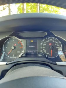

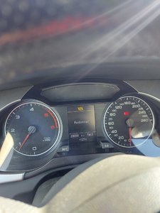

    Привет,парни!Сдох авто,начал все реже и реже заводится,выскакивало кучу всяких сообщений,ругалось на тормоза,свет,и еще что то(на немецком)авто ауди А4 B8 2011 года 2.0 tdi на механике. В конце концов после некоторых манипуляций встало колом,даже с ручника не снимается.
    Пишу с телефона,так что ссори что буду писать кусками посты.Проблема схожа с вот этой темой https://www.drive2.ru/l/572476398116013262/

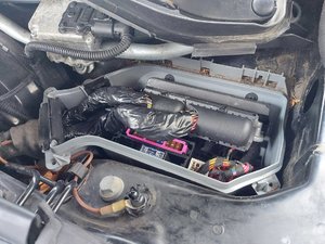

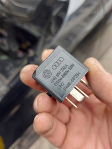

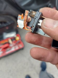

    Вот эта релюха при попытках старта периодический щелкала из под капота..Грешил на нее,добрался,разобрал,оказались немного подкопченые контакты,я их зачистил,поставил на место..И все,машина полностью встала,огни горчт,на незапускается,грешу что аккумулятор не скинул конда мозги отключал чтоб до реле добраться..

    Напряжение на подкапотных клеммах померяйте.. Возможно не контакт, обгоревшие силовые провода и т. д., угадать сложно, нужно осматривать и разбираться..
