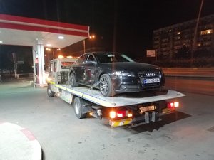

    Добрый вечер,Audi b8 2.0TFSI вчера ехал и на светофоре заглохла,пытался завести пару раз крутило стартер и потом щелчок в двигателе.
    А перед этим троила и пропуск по 3 цилиндру постоянно,увеличился расход,потеряла мощность.
    В чем может быть проблема помогите

    Втом что надо было при первых синтомах обратится в сервис ,а не ездить допоследнего.
    Теперь надо зделать диагностику и выложить ошибки сюда чтоб было от чего от талкиватся,а также неплохо былоб проверить какое давления дайот насос.

    Если вы мне написали,то ездил везде, не могли найти проблему,так даже стартер не крутит.
    Перед этим заправлялся проехал км 20,но я не думаю что из за бензина,постоянно заправлялось на одной заправки.

    Бенз точно невлияет на работу стартера.
    А стартер вообще неиздает никаких звуков там щелчков или один щелчок?

    Стартер издаёт один щелчок.

    1. Проверить, не заклинило ли мотор. Если заклинило, то раскидывать
    Если не закинило
    2. Подать на стартер напряжение напрямую через коробку за моторным щитком
    3. Если стартер не будет крутиться, то снимать его
    Если закрутится, то проблемы в электрических цепях
    PS. никаких сигнализаций или нештатных иммо нет? если есть, то в них может быть проблема
