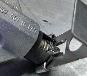

    Обошелся заменой восьми впускными клапанами , установил новую цепь успокоители и натяжитель, на натяжителе есть стопор, а под ним пружинный фиксатор завел меня в сомнения как он должен стоять?

    Все работает, всем спасибо! В 25рублей с маслом вложился!
