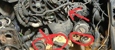

    Доброго всем дня.
    Стал счастливым обладателем Audi A6 C5 1,8 turbo 150 л.с.
    После 20 тыс решил посмотреть ремни. Всё разобрал, ГРМ не трогал, потом собрал всё без бампера и фар. Завёл, поработала минут 5 заглушил. Поставил бампер, фары и она перестала заводиться.
    Сканером Вася диагност ошибки видны только слабые контакт массы, как сказали, больше ничего.
    АКБ зарядил
    Искра есть.
    Бензонасос качает.
    Свечи мокрые и пахнут бензином. Как я понимаю давление топлива есть.
    При кручении стартером обороты поднимаются, значит ДПКВ работает.
    Жду новый ДПРВ, комплект Вася диагност и две новые катушки зажигания так как старые отделились от резинок.
    Кто может посоветовать куда копать дальше, что и как проверить?
    Уже неделю пляшу вокруг неё

    На 3 и 4 была, а 1, 2 пока не могу проверить жду катушки.
    Забыл написать, предохранители тоже все проверил.

    Если я правильно понимаю логику происходящего, в момент установки бампера видимо задел какой то критически важный провод, который благополучно отвалился. Буду пробовать прозванивать, так как других мыслей пока нет

    Кроме ремней есть ещё и ролики, и помпа. Если знаете как все это проверить подскажите, а как результат замена 2 ремней, 2 роликов и подшипника на компрессор кондиционера, правильно прикрученный бампер
    Ошибок кроме слабой массы нет

    Что за ошибка я незнаю, всё со слов диагноста, единственного на 150 км в конце недели придёт прибор скажу точнее.
    Как же я её мог прикончить, заменив ремень на кондиционере и насосе Гура(на сколько я понимаю. И ролик кондея и генератора. Машина завелась и нормально работала до установки бампера и фар.
    Все 4 ремня стоят как и были, ровно. Метки на месте, хотя ГРМ я не снимал.
    Чтобы посмотреть, скинул телевизор и проверил, что ничего не перескочило и всё крутится.

    Всего 4 ремня, я отметил то что поменял

    Нужны ошибки с вагкома с номерами...повредить ты там, насколько помню ничего не мог, вроде как на правом лонжероне провод массы между кузовом и двигателем, но чего то сомневаюсь, что есть ошибка в Васе по поводу слабой массы...неисправный ДПРВ дал бы ошибку...

    Созвонился с диагностом, он ничего не сохранил.
    Буду ждать катушки, заодно свечи новые и ДПРВ.
    Отпишусь по результату или по ошибке
