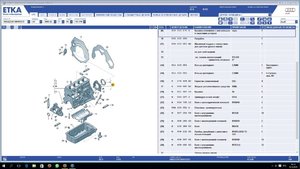

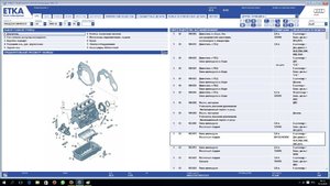

    Вот артикул твоего сальника 038 103 171 S
    у тебя же двигатель BLB?

    01X141719B нажимную вилку(рычаг выключения сцепления)
    012141741 защелки
    012141751C проставка
    012141777D сферический палец
    01X141180 гильза комплект(там направляющая+сальник вала кпп+кольцо)
