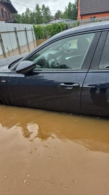

    Две недели назад подтопило машину (ауди а6с8):sob:.

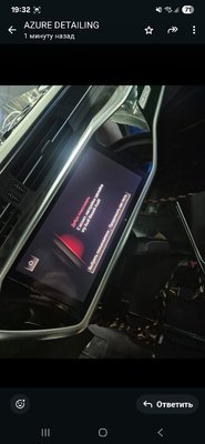

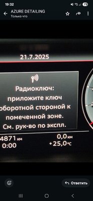

    Зажигание включают вся приборка светится, но пишет что не видет ключа (обычно что то потрескивет когда ищет ключ, а теперь этого нет).
    Не могут подключить компьютер что бы посмотреть ошибки.
    По совету Ауди центра Варшавка приложили ключ в подлокотник мол она так его считывает, но это не помогло.

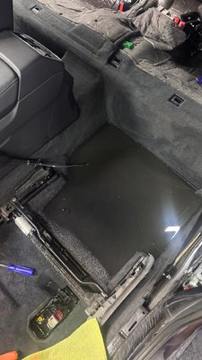

    Грешат на то что под сиденьем блок (4ke907468c) был полностью в воде и он уже весь зелёный, по их словам все остальные работают.

    Стесняюсь спросить, а как потоп то произошёл?

    Живём в частном доме, ночью был ливень и речка вышла из берегов...

    К сожалению от б/у блока ничего не изменилось, но дилеры да и все грешат на этот блок. Есть ощущение что машина в аварийный режим упала, зажигание срабатывает, панель, медиа загорается, багажник с ключа открывается, но пишет что не видет ключ (батарейку меняли, ключ на отметку в подлокотник клали) и не заводится. Что за прикол никто понять не может. Это единственный блок который весь зелёный от воды
