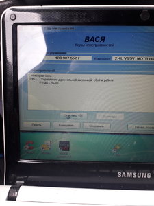

    На днях менял суппорта ,и со стороны водителя не хотел накручивать до самого блока абс,поставил заглушку на блоке,и подкачал три супорта, и моментально на правом переднем датчика абс было оторвало провод запаял на место ,машина не заводится ,2 суток ищу причину,ДЗ раньше жужал сейчас не жужжит,помоги

    Искра есть ,насос при включении зажигания на половину времени жужжит и отключается,но когда стартером крутишь он жужжит

    Через ваш кабель в системе двигатель вот эта ошибка ,стираю,зажигание снова запускаю опять появляется

    Это проводку смотри, если нет то сам дроссель.

    Проводку,откручу обратно,а в доселе че может бы то?

    Дроссель не разборный но при желание можно разобрать, только будет толк лучше поменять дроссель.
