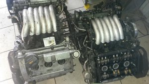

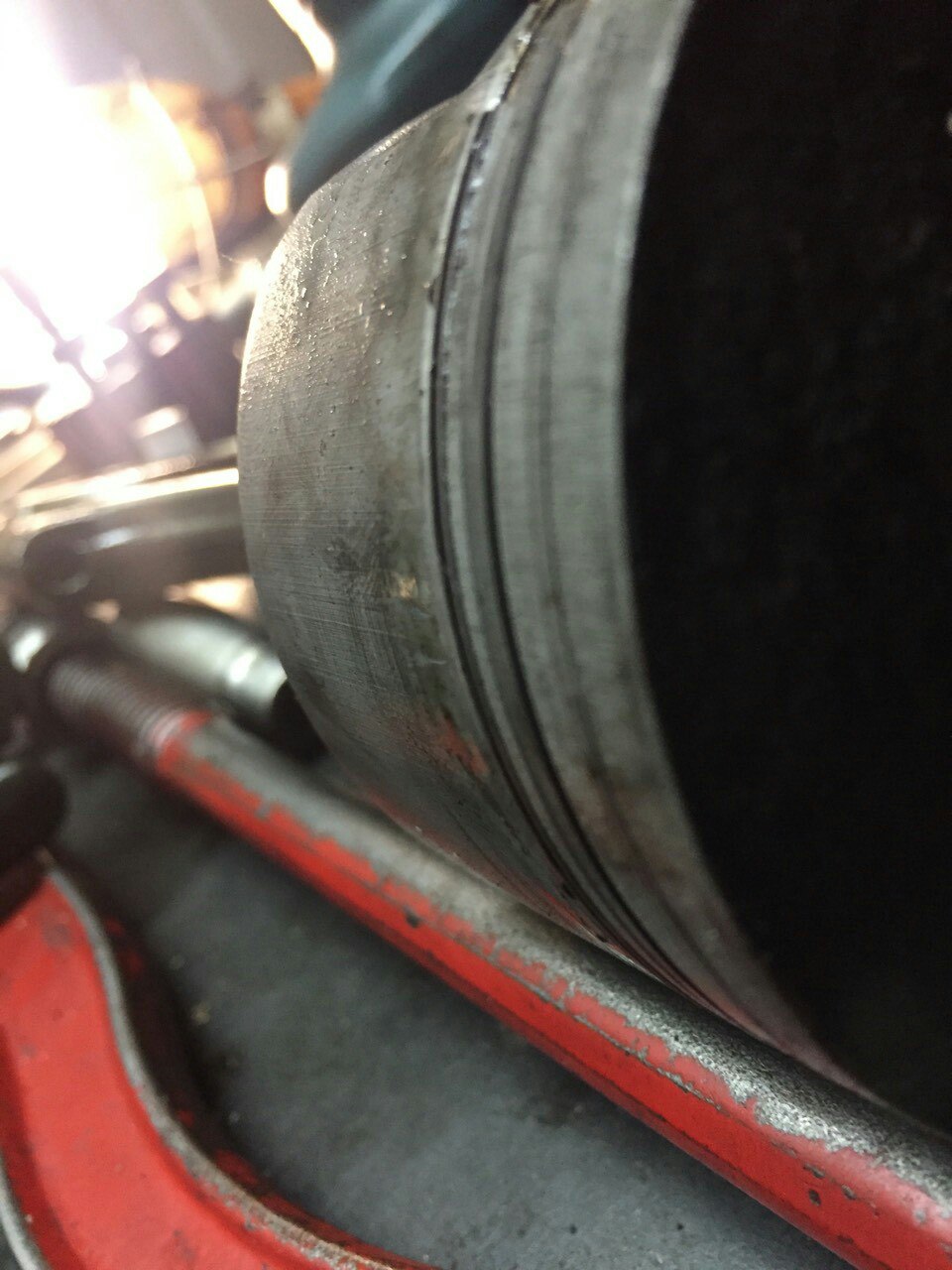

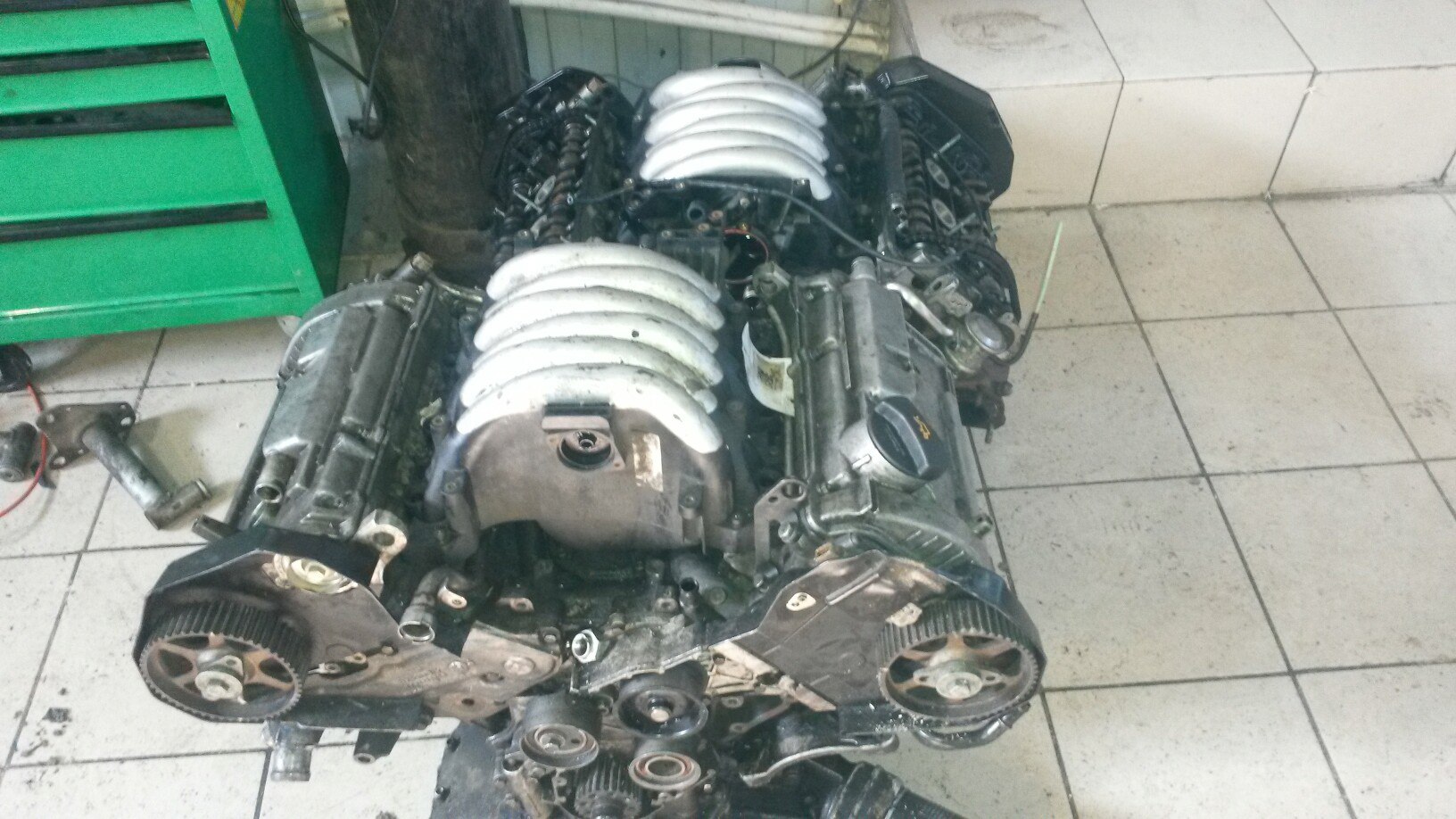

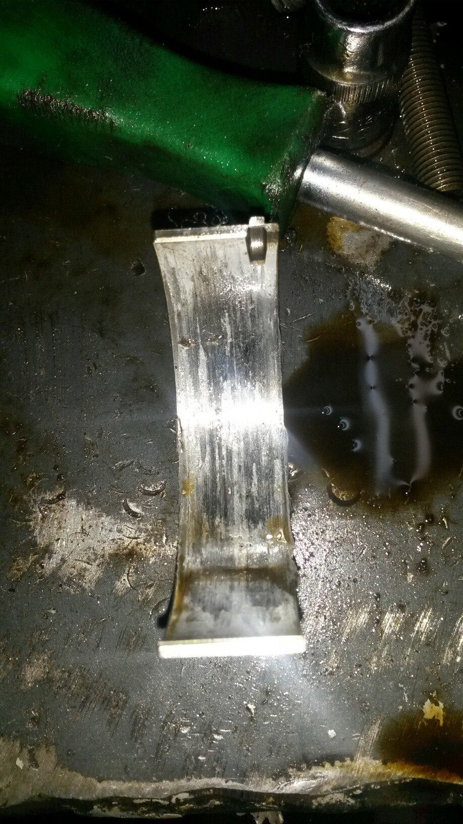

    Вот и итог! Первый поршень и вкладыш, полагаю дальше хуже. Блок на помойку. Коленвал под вопросом пока. Голова правая живая. Кольца залегли. Будем из 3 двигателей собирать один.
    Тот что без клапанных крышек это первый контрактный. Рядом родной. Второй контактный фото поршня и вкладыша.
    Как сказал один товарищ вчера, ты с этой Ауди за все грехи в жизне расчитался)))
    Кто скажет от чего такое могло произойти? Если обе головы в идеальном состоянии на клапанах нету нагара, на распредвалах и бугелях нет выработки, гильзы и поршня в жёстких задирах, вкладыши ужасные. Перегрели? Или то что я неделю его крутил и вместо масла был бензин?
  12. Amodeus177rus
    Amodeus177rus Живу я здесь
    11 окт 2017
    2.723
    Volvo XC 90. 3.2.
    Дааааа надо так накосячить что на небесах так наказывают!!!
    Я вижу толь-ко в этом такой результат!!!
    Зато теперь из трёх соберёшь:engineer: идеальный мотор для себя любимого :thumbs_up:!

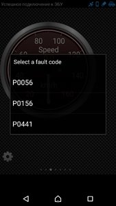

    16518 p0134 ряд1 зонд1 нет активности переодически
    Куда ещё залезть и что сломать чтобы она гудеть начала?
    Свечи купил бош иридий когда это все началось искра на них бодрая, но думаю может их поменять?
    Лямбда может давать такой залив? И чтобы не заводилась?

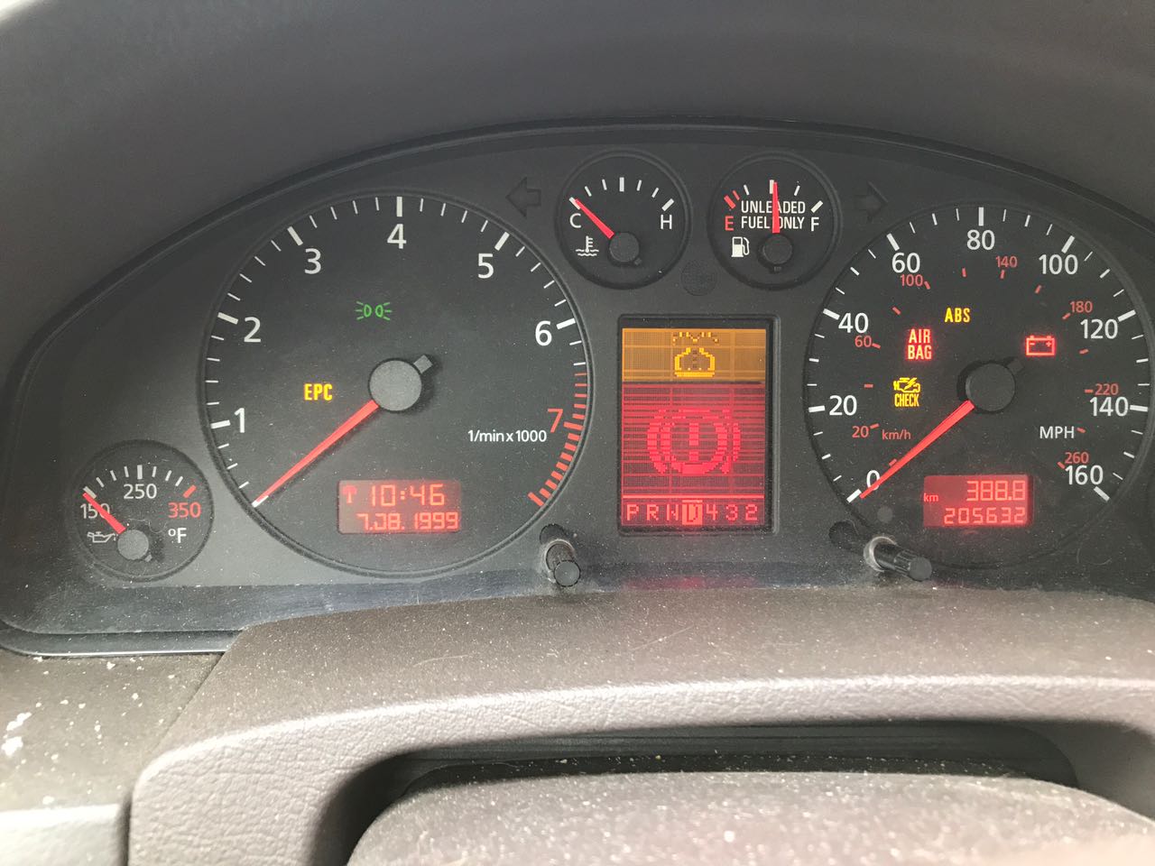

    Такое уже раз было в феврале у жены, утром не смогла завести, но вечером после работы у меня завелась без проблем.
    В этот раз не смог уехать с дачи выехал с участка, на повороте запищала и заглохла, больше не завелась.
    Стартер крутит, зарядка была в норме (генератор). Единственное, что делал в тот день с электрикой - заменил предохранитель прикуривателя (из подозрительного) в чем может быть причина? Всё уже прогуглил - ответа нет.
    Был с собой вагком к телефону, ошибки стандартные (американка), сбросили - результата нет.
    Завтра поеду с пускозарядным (за 2 недели уже просела наверное), может есть идеи куда смотреть, какие разъемы в первую очередь смотреть? Буду благодарен
    p.s. ошибки для нее типовые, никогда не влияли. Почему тормоза горят при нормальном уровне жидкости?
