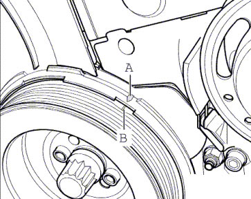

    не помогло , крутит мотор , что то пытается схватить но не заводиться ,( походу ремень все таки , как проверить метки на грм ?????

    Метку на шкиве КВ установить так, снять кожухи шестерен РВ. отверстия на шайбах звезд РВ должны быть выстроены в одну линию, большими отверстиями друг к другу. Для полной уверенности я бы еще проверил метки на распредвалах.
