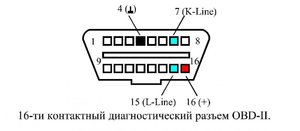

    в общем. тебе любыми путями надо соеденится с эбу. это нам скажет о том, что во первых с эбу все в порядке. во вторых ты сможешь считать ошибки. и они тебе скажут куда капать. а без этого можно всю машину перелопатить. может у тебя чего с датчиком коленвала, а может эбу с приборкой не дружит, а может...и еще много много много чего может быть. в общем это твоя основная задача, все остальное- танцы с бубном! ИМХО.
    п.с в обд разъеме, для подключения к блоку "двигатель" тебе надо всего 3 провода. + - и к-линия. л-линия тут не важна(имено для этого блока), для других блоков да..может понадобится, но это второстепенное.

    Именно поэтому распиновку можешь дать проводов этих. я бы их прозвонил куда он идет хотя он полюбому в диагностический шнурок идут. вот найти бы их и напрямую в фишку подоткнуть. короче как бюыыть. может из за того что приборка коротила а эбу с приборкой завязаны так проблема в этом. к и л провода должны быть там только конкретнее что мне делать....

    схемы на эбу у меня к сожалению нет. а обд разъем вот.
