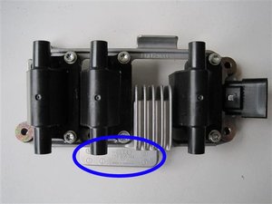

    Как понять мозги не родные стояли? что это вообще за сборная салянка?на С5 нельзя просто так взять и заменить ЭБУ мотора, без их прописки в машину это будет просто кусок железа с микросхемами, мотор с таким ЭБУ не заработает, а чтобы прописать мозг нужна соответствующая прога, пароли и т.д., нужно было выяснять что точно случилось со старым мотором и только после этого решать что делать,
    Касаемо высоковольтных проводов, единственно верный алгоритм их подключения это подключить каждый из выходов в соответствии с маркировкой на корпусе моюуля катушек, ни на клапанной крышке, ни на блоке, а именно на салюминовом корпусе на котором стоят 3 катушки, вот обвёл куда смотреть...
