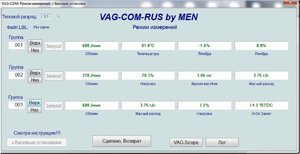

    В первой группе, второе окошко, после ночи должно показывать одинаковую температуру с окружающей средой.
      89 КБ
      101
