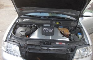

  7. Рафкaнзe
    Рафкaнзe Новичок
    11 ноя 2012
    7
    A6 C5 2.5TDI 01г.
    День добрый Всем Форумчанам !
    Заранее Извиняюсь если что то не Так !
    Вот Такая Проблема у меня !!!
    Вчера был в город, катался весы день, Никаких Проблем ! ( Да и все 10 лет до сегодняшнего дня , не было ни одной проблемы ! )
    Сегодня захотелось выйти, и даже не Смог Завести Мотор ???
    Ели, Ели с гаража толкнули, вытащили и пробовали Буксир около 2км, и ничего ???
    Соляра вроде Хорошая .
    Что Может это быть ???
    ( Возможные Проблемы ( так я думаю ): Может быть проблема в топливный фильтр ??? или какой то Клапан не Работает ??? )
    1. Воздух в системе Полюбому зашел ( Я пару РАЗ КРУТИЛ СТАРТЕР В ПУСТУЮ )
    2. ???
    3. ???
    кто знает ЧТО МОЖЕТ БЫТЬ ???
    Заранее Спасибо !!!
      54,1 КБ
      359
  8. Sergey33333
    Sergey33333 Живу я здесь
    18 янв 2009
    4.080
  9. T-max
    T-max Живу я здесь
    6 янв 2005
    1.848
    C4/C5 Avant`ы
    Если все метки на своих местах,то моя версия:накрылся ТНВД ну или кокой нить клапан...
    как примитивно это увидеть? открутить трубку от форсунки и посмотреть течёт ли солярка когда крутишь стартером,если течёт это ещё не факт что она подается в цилиндры,возможно давления маловато,опять вопрос:как это узнать? открутить свечи,необезательно все,но хотя бы 2,при работе стартера из их щелей должен идти пар солярки,то есть при стадии сжатия,если топливо подается,оно должно выбрасыватся наружу в виде пара под давлением каждый цикл.
