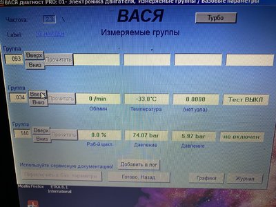

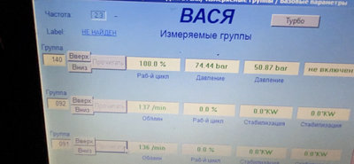

    Всем здравствуйте. Пишу сюда в надежде, что возможно здесь могут, подсказать в чем причина не заводки авто.
    Авто A6 C6, 3,2 fsi, полный привод, пробег 282000. ТО масло, фильтр делал 2 тыс назад.
    Опишу подробно:
    Началось с того, что постирал ключ. Ключ разобрал, высушил на батарее, поменял элемент питания. Думал не заведется, но на утро авто завелась без проблем. Доехал до работы (~30 км), нормально. Вечером обратно, с небольшим приключением: на пол пути до дома авто заглохло на ходу. Заглушил, завел и до конца дня ездил без проблем. Оставил авто на стоянке.
    Через два дня, авто завелась с 1-ой попытки, но через 10-20 сек заглохла, 2-я, 3-я попытки- завелась и сразу заглохла, дальше ВСЕ (парам пам-Пам рам!!!) не заводиться, стартер крутит, толку ноль.
    Взял диагностику ошибок по двигателю нет.
    При чтении параметров давления насоса низкого давления и ТНВД, увидел, что давление ТНВД, при заводке скачет от 30 бар до 50 бар доходит. Это нормально или должно быть больше?
    Насос низкого давления выдает 6,5-6,8 бар, как и должен.
    Еще одна особенность, в 91 и 92 группах показания значений при вращении стартера и без него всегда НУЛИ!!!
    А в 93 группе пустые ячейки, но если я правильно понял, то в ней отображаются значения при заведенном двигателе?
    В чем может быть проблема?
    Если бы ключ, то она бы не завелась в первый раз. И почему нет ошибок по ДВС? Значит поломка механическая? Цепь перескочила?
    Подскажите добрые люди!!! Спасибо всем кто откликнется.
    Видео с запуском.
    и дополнительно показания по 91, 92 и 93 группам
    А 44 и 43 группе, температура ката минус 33, хотя на улице -3?
