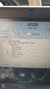

  8. Fhil
    Fhil Новичок
    1 апр 2020
    8
    Коми респ.
    Ехал, на ходу заглох,вставляю ключ, зажигание включается, но не заводится звуков нет, вообще не стартера ничего бы то не было. Заметил что в нижней полосе дисплее нет отображения передач коробки, попробовав нажать на тормоз и перевести машину в нейтраль не получилось стоит на P.
    ПО ОШИБКАМ:rock:
    18034 P1626 Шина данных-привод: отсутствие сообщений от блока управления КП
    Главное реле обрыв цепи
    Мужики подскажите где копать
    Рель 614 заменил 2 шт, результата ноль
    опросить блок не удается его не видит, я так понял что ток к коробке не подходит, либо что то где то отошло либо окислено. Где именно находится блок КП? есть ли предохранитель на него? что смотреть в первую очередь? :help:
  9. Melkon&Ratkov
    25 фев 2014
    8.735
    Блок АКПП находится в АКПП . Смотреть предохранитель и связь с блоком АКПП . Для уточнения дайте ВИН .
  10. Fhil

  18. Павел.85
    Павел.85 Новичок
    16 сен 2017
    26
    Литва
    привет,
    приехал на машине. заглушил. через 10 минут не завелась.
    все в машине работает: ММИ, окна, свет, фары, но не заводиться.
    Не крутит стартер.
    При повороте ключа, слышно жужжание бензонасоса, но ничего не происходит.
    пробывал запасным ключем, никакой реакции.
    подключил васю, из интересного нашел только такую ошибку:
    Код:
    Адрес 01:  Электроника двигателя (BDX)       Файл QML:. 06E-910-552-BDW.clb
       Номер детали ПО: 4F2 910 552 A    АО: 4F0 907 552 A
       Компонент: 2.8l V6 FSI         0090
       Ревизия: --H05---    Заводской номер:
       Кодировка: 010D000302070120
       Мастерская #: WSC 43942 001 1048576
    1 неисправность:
    009523 - Электрическая цепь замка зажигания
                   P2533 - 000 - короткое замыкание на массу/обрыв цепи
                 Стоп-кадр:
                        Биты состояния: 00000001
                        Приоритетность: 2
                        Счётчик возникновения ошибки: 1
                        Индекс забывания: 40
                        Пробег: 290868 km
                        Отсчет времени: 0
                        Дата: 2021.04.21
                        Время: 20:44:36
                 Стоп-кадр:
                        Об/мин: 0 /min
                        Возд. масса: 397.9 мг/ул
                        Температура: 37.5°C
                            Выкл. двиг.
                        Напряжение: 11.73 V
                        Скорость: 0.0 km/h
    Готовность: 0000 0000

    после сброса ошибок, поведение автомобиля не поменялось.
    ошибки после сброса и попытки завода:
    Код:
    Среда,21,Апрель,2021,21:29:27:10463
    vdApp -- Протокол диагностики, Windows 10 x64
    Версия ПО: 21.4.0.0
    Тип протокола: поиск неисправностей
    VIN: WAUZZZ4FX8N104037   Номерной знак: JNA431-LAST-ONE
    Пробег: 290860km-180732mi   Номер заказ-наряда:
    Платформа: 4F (4L0)
    Список: 01 02 03 05 07 08 09 0E 15 16 17 19 37 42 46 47 4F 52 53 55
              56 61 62 72 76
    VIN: WAUZZZ4FX8N104037   Пробег: 290860км-180732миль
    00-Датчик угла поворота руля -- Статус: OK 0000
    01- Электроника двигателя -- Статус: OK 0000
    02- Электроника коробки передач -- Статус: OK 0000
    03- Электроника тормозной системы -- Статус: OK 0000
    05- Система санкционирования доступа и пуска двигателя -- Статус: OK 0000
    07- Панель управления и индикации -- Статус: OK 0000
    08- Электроника отопителя и климата -- Статус: содержит неисправности 0010
    09- Блок управления бортовой сети -- Статус: содержит неисправности 0010
    0E- Медиаплеер 1 -- Статус: OK 0000
    15- Подушки безопасности -- Статус: OK 0000
    16- Электроника рулевой колонки -- Статус: OK 0000
    17- Комбинация приборов -- Статус: OK 0000
    19- Диагностический интерфейс шин данных -- Статус: содержит неисправности 0010
    37- Навигационная система -- Статус: Соединение не установлено 1100
    42- Электронное оборудование двери водителя -- Статус: OK 0000
    46- Центральный модуль систем комфорта -- Статус: содержит неисправности 0010
    47- Акустическая система -- Статус: OK 0000
    4F- Блок управления бортовой сети 2 -- Статус: OK 0000
    52- Электроника двери переднего пассажира -- Статус: OK 0000
    53- Стояночный тормоз -- Статус: OK 0000
    55- Корректор фар -- Статус: OK 0000
    56- Головное устройство -- Статус: Соединение не установлено 1100
    61- Управление АКБ -- Статус: OK 0000
    62- Электроника левой задней двери -- Статус: OK 0000
    72- Электроника правой задней двери -- Статус: OK 0000
    76- Парковочный ассистент -- Статус: OK 0000
