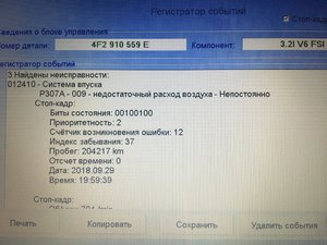

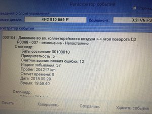

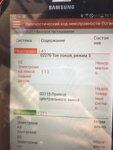

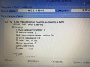

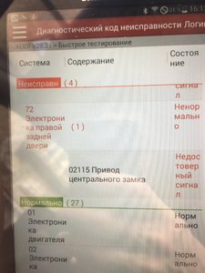

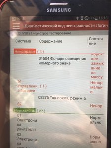

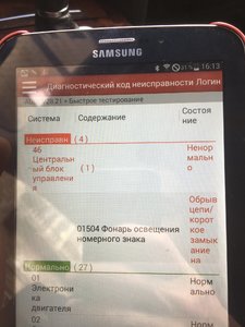

    B5EA9DA3-03DE-44D8-BD97-2F4B3F61A136.jpeg C7BFA632-9512-4853-9FCE-1D8230091CBD.jpeg 7468889B-1606-4BC8-82FF-F9F42E287D1B.jpeg 68329C7A-00B0-4472-AEB5-2DD05266E0D4.jpeg 79B811F3-B08A-4CAF-97AD-AAC4AC47AA7B.jpeg 1DD7D641-A9F3-4ABE-BE4F-34D6173402F8.jpeg 8B06EB2A-EC99-46A7-8A07-F21A8F98EFAD.jpeg B5EA9DA3-03DE-44D8-BD97-2F4B3F61A136.jpeg C7BFA632-9512-4853-9FCE-1D8230091CBD.jpeg 7468889B-1606-4BC8-82FF-F9F42E287D1B.jpeg 68329C7A-00B0-4472-AEB5-2DD05266E0D4.jpeg 79B811F3-B08A-4CAF-97AD-AAC4AC47AA7B.jpeg 1DD7D641-A9F3-4ABE-BE4F-34D6173402F8.jpeg 8B06EB2A-EC99-46A7-8A07-F21A8F98EFAD.jpeg Доброго времени суток.
    Возникла такая проблема, двигатель не запускается и даже не крутит.
    Включаю зажигание,захожу в меню CAR, далее уровень заряда АКБ.
    Пишет,что заряд полный. Пытаюсь запустить двигатель,приборка потрескивает стрелками и всё))) пытаюсь ещё раз,не запускается.
    Снова проверяю уровень заряда АКБ,там пишет 0. Прикуриваю всё отлично запускается и работает.
    В начале думал,что АКБ отжил своё,осыпался... Нашёл паспорт,оказалось он новый,два года всего.
    Такое бывает не часто,раз пять в месяц. Приехал вечером,оставил с полным уровнем заряда,а утром не запускается,будь то зима,лето...
    Такое даже может случиться через час-полтора после остановки.
    Бывало даже такое,что приехал на мойку,после помывки завести не смог,хотя мыл только кузов и коврики))))).
    Думаю купить новый АКБ,пятнашку просят. А если дело не в нём?‍♂️
    Подскажите пожалуйста,может кто-нибудь сталкивался с этой бедой.
    Ауди А6С6 2008г. 3.2Quattro.
  18. Эйван
    Эйван Живу я здесь
    27 янв 2018
    3.790
    Два года это не новый для современных аккумуляторов 15000 это многовато на вашу машину акумы стоят в пределах 10000.
  19. $p@wn
    $p@wn Новичок
    10 ноя 2018
    25
    Audi A6C6
    АКБ 110а/ч нормальный. Есть конечно и дешевле,но похуже.
    Новый АКБ нужно прописывать в системе?
  20. avtehel
    avtehel Живу я здесь
    12 мар 2010
    2.409
    Украина
    А6 4F 3.2FSI 2007
    Прежде всего нужно отвезти аккумулятор к нормальному спецу, для проверки, у которого есть соответствующий прибор(проверяется ёмкость, максимальный нагрузочный ток, после правильной зарядки). Потом дальнейшие действия. Или взять у кого- то заведомо исправный АКБ, не важно какой ёмкости, хоть 40А/ч, и всё станет ясно.
