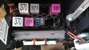

    Принудительно реле стартера замкнуть не пробовал ?
  5. grigoremd
    grigoremd Живу я здесь
    27 сен 2009
    2.631
    A6 2.7 TDI 2009 г. МКПП, пер. привод.
    нет, даже не знаю где он, сейчас поищу в интернете....
  6. grigoremd
    27 сен 2009
    2.631
    А как замкнуть?
    Вроде это с право с верху.
  7. Melkon&Ratkov
    25 фев 2014
    8.735
    Их два (381 лиловые ) стоят последовательно . Замыкать надо оба . Можно открыть их и руками зажать . Ну или вынуть их и по диагонали проводом достаточного сечения перемкунуть .
  8. Melkon&Ratkov
    25 фев 2014
    8.735
    А ошибок нет никаких ? Концевик сцепления не отвалился ?
  9. grigoremd
    27 сен 2009
    2.631
    нет никаких ошибок, проверил концевик, на месте.
    Сейчас пойду с релюшками проверю.
  10. grigoremd
    27 сен 2009
    2.631
    Релюшки замкнул, молчит стартер..
