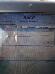

    20170207_143251.jpg Сегодня вообще -27.Пипец какой-то.Вебасто отключается.Попробовал активировать не получается.Пишет проверьте Wiki для кода неисправностей 02251.

    Спасибо,смог стереть только после установки в 41 канале еденички.Вебаста запустилась задымила..думаю слава богу,но через пару минут опять отключилась с ошибкой" гаснет пламя".Стер ошибку пробовал опять запустить...теперь ошибка нет воспламенения.Вообщем прогреть вебастой не получилось.Неужели солярка не загорается,но она не замерзшая.Еще заметил когда вебаста запускалась под полом задних пассажиров щелчки шли постоянные.Это типа так насос что ли качает?

    да насос.. а не запускается то мож свече кирдык там..разобрать б посмотреть.заменить..
