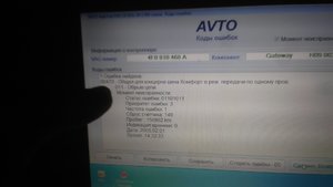

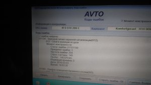

    Приобрел шнурок Вася диагност, вот ошибки :
  9. igor33
    igor33 Заблокирован
    19 июн 2010
    19.975
    А6/С6 3.0i Q 05
    Всё-таки вы хоть и с Одессы, но по диагонали читаете - нужно было везде потереть ошибки, когда машина была в адеквате.
    По теме, не заводится у вас так CAN-шина Привод валяется в ауте. Все блоки, которые по ней общаются (кроме дверных), не выходят на связь. Начинать нужно с разборки пластика в салоне и поиска остатков сигналки. Конкретнее, нужно найти возможное место нештатного подсоединения к шине или блокировочное реле. Возможно к самой шине ничего не подсоединено, а отсутствует питание на ЭБУ мотора. Открывайте короб под лобовым справа, там б/у мотора, на нём будете проверять питание. Реле и предохранители находятся в Е-Боксе под лобовым слева. Как правило, самые умные установщики в нём прячут блокировочные реле - на большее обычно фантазии не хватает. Схему смотрите в Эльзе, без неё и без умения её читать шансов одолеть проблему 0.уй десятых.

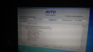

    Подключили комп, выдало такие ошибки:
  19. igor33
    igor33 Заблокирован
    19 июн 2010
    19.975
    А6/С6 3.0i Q 05
    Ошибки не дают никакого направления к поиску причины незапуска.
