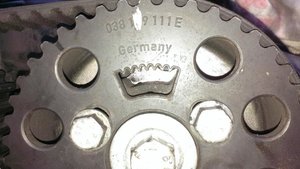

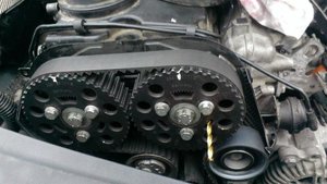

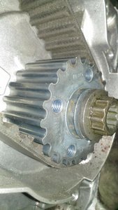

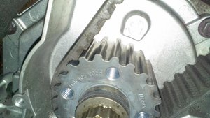

    Всем добрый вечер!
    С праздником Всех!!!!!
    У меня возникла такая же проблема, не заводиться ( с эфира тоже не заводится) AUDI A6 C6 2.0 TDI BRE 2007г. Перебрали головку, загнуло клапан на впускном. Поменял все коромысла на впуске так как их сломало, поменял вал коромысел. ВМТ выставили по поршню (когда он находился в крайнем верхнем положении произвели отметку на корпусе крышки, на против стрелочки шестеренки коленвала), распредвалы выставлены по меткам в головке блока.
    Считал коды ошибок в 051 группе и в 005 группе.
    051
    1 окно 160об/мин
    2 окно 83об/мин
    3 окно 2
    4 окно 00010010
    005
    1 окно 160об/мин
    2 окно 46mg/str
    3 окно 003 (но показания периодически меняют значения 2, 3, 16, 33, 48 )
    4 окно -2,7 С
    Прошу Вашего совета, пожалуйста.
