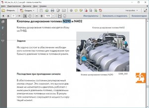

    а в чем проблема? исходя из какого-то там SSP - при обесточивании клапана на ТНВД - давление будет ноль, вполне себе вариант незапуска

    не вопрос, про 3,2 вообще ничего не написано, а про 4,2 написано ровно то, что я сказал:
    Уверен, принцип работы ТНВД что на 3,2, что на 4,2 одинаковый

    то что Вы сказали и то что там написано - две большие разницы. Дословно "... двигатель будет работать...(с)"

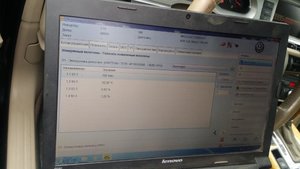

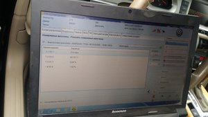

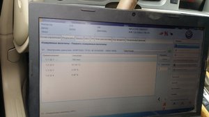

    В общем интересная история приключилась со мной позавчера:D
    Еду значит по трассе в среднем ряду, решаю обогнать несколько тачек сразу, ложу педаль до осечки и нна тебе - движок затроил, скорость упала, ну и разумеется я остановился на обочине. Думал что накрылась катушка зажигания.
    По ваг кому была ошибка дроссельной заслонки
    Решили снять, посмотреть, может засралас...
    Нифига. Чистая
    Просто сделали адаптацию и всё!
    Не понимаю канеш я этого, ну да ладно
    По поводу заводки авто чо-то как-будто глюк пропал :D

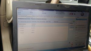

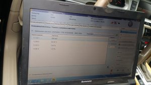

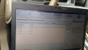

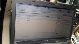

    Смотрели по совету форумчанина 32 и 93 группы.
    Меня лично не было, но вот что мне прислали.
    Надеюсь оно :)
  17. g01dt00th
    g01dt00th Живу я здесь
    24 ноя 2013
    4.689
    A6C6 AR 4.2fsi '06
    Так что в итоге прислали то?
  18. Artur017
    Artur017 Участник форума
    7 дек 2014
    221
    A6/4F 3.2 06г.
    Вот оно
  19. Artur017
    7 дек 2014
    221
    A6/4F 3.2 06г.
    Вроде всё....
  20. Artur017
    7 дек 2014
    221
    A6/4F 3.2 06г.
    Странно, но по ощущениям что после адаптации заводиться на холодную как-будто стала круче. Да и на горячую тоже как-будто
