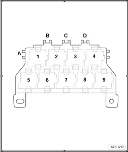

    Можно еще реле стартера проверить 4 и 6, находятся под рулем
  17. VoldemarA6
    VoldemarA6 Участник форума
    27 апр 2007
    192
    Спасибо, пойду поколдую.
