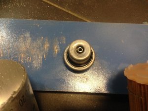

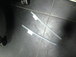

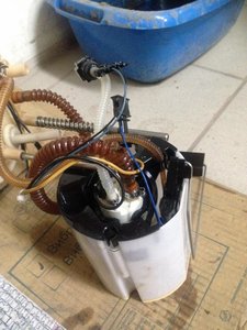

    Смотрите какая фигня -
    На трубке от насоса в корпус - надулся шарик и она лопнула. Всю цепь проверил питание везде есть!!! Что могло так сделать?? Может и вправду фильтр топливный??? Хотя когда авто заведенное нет напрягов - газуешь топливо идет четко??? Меня напрягло что новый насос гудел.
    Трубку заменил на старую , проездил день и опять встал. Еще не разбирал. Открутил патрубок на рампе - топлива нет. Опять придется лезть в бак. Народ подскажите что может так влиять? И еще есть момент у меня расход показывает 0.00 . Когда снимал АКБ и менял насос показало 10/100 и все на след день опять 0.00 это как то связано?
  17. Marik86
    Marik86 Участник форума
    4 фев 2012
    130
    Audi A6 C6 4.2

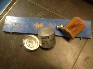

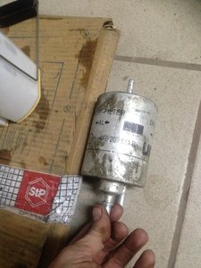

    Всетаки MUDREC наверное был прав!! В топливном фильтре есть Клапан - который возможно у меня и заклинил! Почему - не понятно мне.
    Купил трубки от ВАЗ 2110 - завтра попробую все это поставить.

    Как бы мне не верилось!!! Но это был бракованный топливный фильтр!!! (Оригинал) Поставил новый = Счас насос не гудит не жужит , работает четко!! Машина валит!! Но расход по прежнему 0.00 . Если вдруг кто решит делему дай те знать! Всем удачи на дорогах!!!
