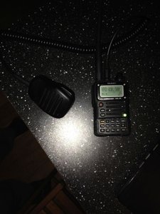

      85,1 КБ
      70

    мощи маловато мне не куда не крикнуть,а на даче охоте и все такое она меня выручает есть еще старый чемодан моторола GP-300,но там полностью сдох аккум и поэтому лежит как в музее
    за есу смотришь что б не упала и не потерялась а моторола у меня где только не была,вот это аппарат
