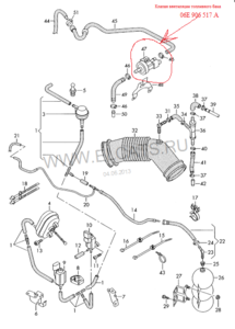

    Была точно такая же проблема!Диагностика показала что неисправен клапан вентиляции топливного бака и большой угол открывания ДЗ(заслонка грязная была).Сегодня вроде как решил ее заменой Клапана вентиляции топливного бака и чисткой ДЗ!Вроде все работает тфу 3 раза...

    Если я правильно понимаю - это то, что выделено на картинке?
    У меня при работающем двигателе в нем слышны щелчки и по тактильным ощущениям эти щелчки довольно сильные.
    Так должно быть или все-таки он работает несколько тише?
    Может ли причиной заклинивания этого клапана быть топливный фильтр?
    Фильтр есть в наличии, но все никак не соберусь поменять.
    Пробег на старом уже около 55 т.км.

    Да это именно та деталь!Но у меня она тоже щелкала,но давление не держала,ты попробуй шланг отсоедини и всоси в себя если не держит значит на замену!Фильтр я поменял за день до замены этого клапана!Если есть диагностика то она его точно покажет...

    Отсоединил шланг, идущий от бака, на картинке №45 – не дуется и не всасывается ни в одну, ни в другую сторону.
