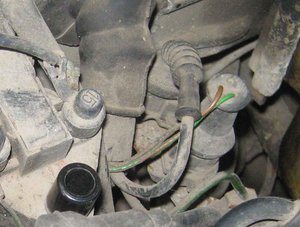

    Немного фотографий.
    Катушка зажигания похоже, что первого типа (если верить мультимедийному руководству).
    Слева от нее - разъем катушки зажигания, в нем провода черный (15), зеленый (с 16 ноги блока управления зажиганием), бело-коричневый (с 17 точки "массы" на впускном коллекторе).
    Слева от нее 3 разъема: первый в черном хвостовичке, ко второму идут 2 провода коричневый и красно-зеленый и к третьему идет один толстый зеленый провод.
    Что это за разъемы?

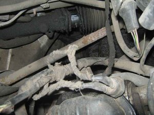

    Как я починил провод к пусковой форсунке. Только там уже опять отломался проводок красно-зеленый.
    До гаража доберусь - паяльником соединю и в термоусадку.

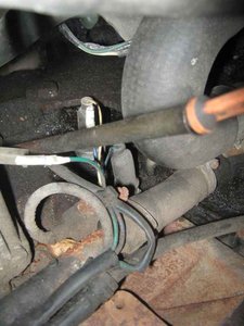

    В районе масляного щупа какие-то оторвыши. Зеленый и синий. От чего это?

    Слева - по ходу? Там два провода на подогрев лямбда-зонда
    и одиночный - на сигнал от лямбда-зонда

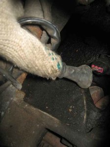

    Какой-то датчик в районе АКПП. Резиновый хвостовик с него уже был снят до меня. Цвета проводов вроде бы коричневый, красно-зеленый и синий.
    ДПКВ должен смотреть на маховик, маховик вон он снизу вроде бы выглядывает но ДПКВ не вижу.

  7. dsa

    Текс, двухпроводный средний разъем похож действительно на подогрев ДК.
    А сигнальный провод ДК коричневый и коаксиальный, если верить схеме из мультимедийного руководства опять же.

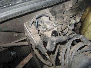

    Еще какой-то датчик или что прикручен к мотору близко от раъзема катушки зажигания.

    А, нет, на подогрев ДК коричневый и коричнево-зеленый, а здесь коричневый и зелено-красный.

    Вот тут видно, на той я слишком уменьшил разрешение.

    Исправил опечатку: вместо "коричнево-красный" следует читать "зелено-красный".

    Так это, коричневый и зелено-красный - это же на пусковую форсунку.
    Где ДПКВ?

    трамблер это. в личку посмотри

    Мы же выяснили, что на NF нет трамблера.
