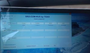

    Вот результат замера ваг-комом, за бортом +5,5 градусов..
    Я правильно понимаю, что датчик показывает 45?..

    абсолютно верно
    темп. ОЖ 45С
    темн. впуска (датчик перед дросселем) 9С
    замена ДТОЖ должна снять Вашу проблему

    Двигатель холодный ? Тогда должно-быть те-же около 5 по идее.
    ДТОЖ, похоже, под замену.
