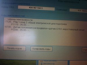

  5. TH Ivanov
    TH Ivanov Новичок
    9 мар 2013
    32
    A6Q/4B 4.2 00г.
    Доброго всем дня или вечера или ночи ))
    Ситуация проста и банально и тянется еще с того года .
    И вот настал март , весна , заиграло солнышко и я вернулся к своему "кашалоту" .
    Итог .
    На холодную не заводится , хоть укрутись , не схватывает . Ранее хоть как то можно было газом подцепить или крутить около 3-5 мин , и подсхватится то сейчас баста . На горячую заводилась хорошо . Остывала ночью и так же по новой .
    Снято видео как это дело творится , сделан чек вагкомом , фото имеется .
    Хочу заметить по видео , странный звук цепи , звонкое бряканье по крышке , но сделать скажем так первичный диагноз мне не под силу шарлатану )
    почему к вам и обратился .
    Помогите алгоритмом работы , так как двигатель раскривушка )
    https://www.youtube.com/watch?v=C6tFvVEd2AM
      100,8 КБ
      137
  6. first a6
    first a6 Участник форума
    4 янв 2013
    384
    A6Q bdv
    первая ошибка на запуск не влияет, по g163 устранять, но и с ней должно пускаться нормально
    на видео не первая прокрутка?
    стартер неравномерно крутит, записать бы первую прокрутку после ночи
  7. serd
    serd Живу я здесь
    22 окт 2011
    1.610
    Архангельская обл.
    Allroad 2.7Т 05 г.
    Датчик температуры что показывает по вагкому перед первым пуском? Соответствует ли температуре на улице проверь - если разница есть - меняй...Ну и стандартные причины свечи, бензонасос...
  8. saymmi
    saymmi Завсегдатай
    24 янв 2011
    853
    a6 2.4 02г bdv
    по поводу ошибки. у меня такая вылезла когда при замене цепи на распредвалах ошиблись на одно звено(короче цепь неправильно поставили). я так сутки отъездил. никаких перемен не заметил, кроме раздражающего чека. на пуск не влияет(по крайней мере у меня).
    ну тут выше сказали..первое чтоб я сделал, посмотрел температуру вагом. очень даже вероятно, что собака зарыта в ДТОЖ.
  9. TH Ivanov
    TH Ivanov Новичок
    9 мар 2013
    32
    A6Q/4B 4.2 00г.
    Ранее пускался боле менее ) , допускался называется . В итоге все хуже и хуже стал заводится на холодную , ну и в итоге вообще пустота при попытке завести .
    Да, на видео уже были прокруты , но как говорится уже напосля записал видео , оно по сути отличается тем , что в самом начале пободрее крутит , далее как бы вяло уже ) .
