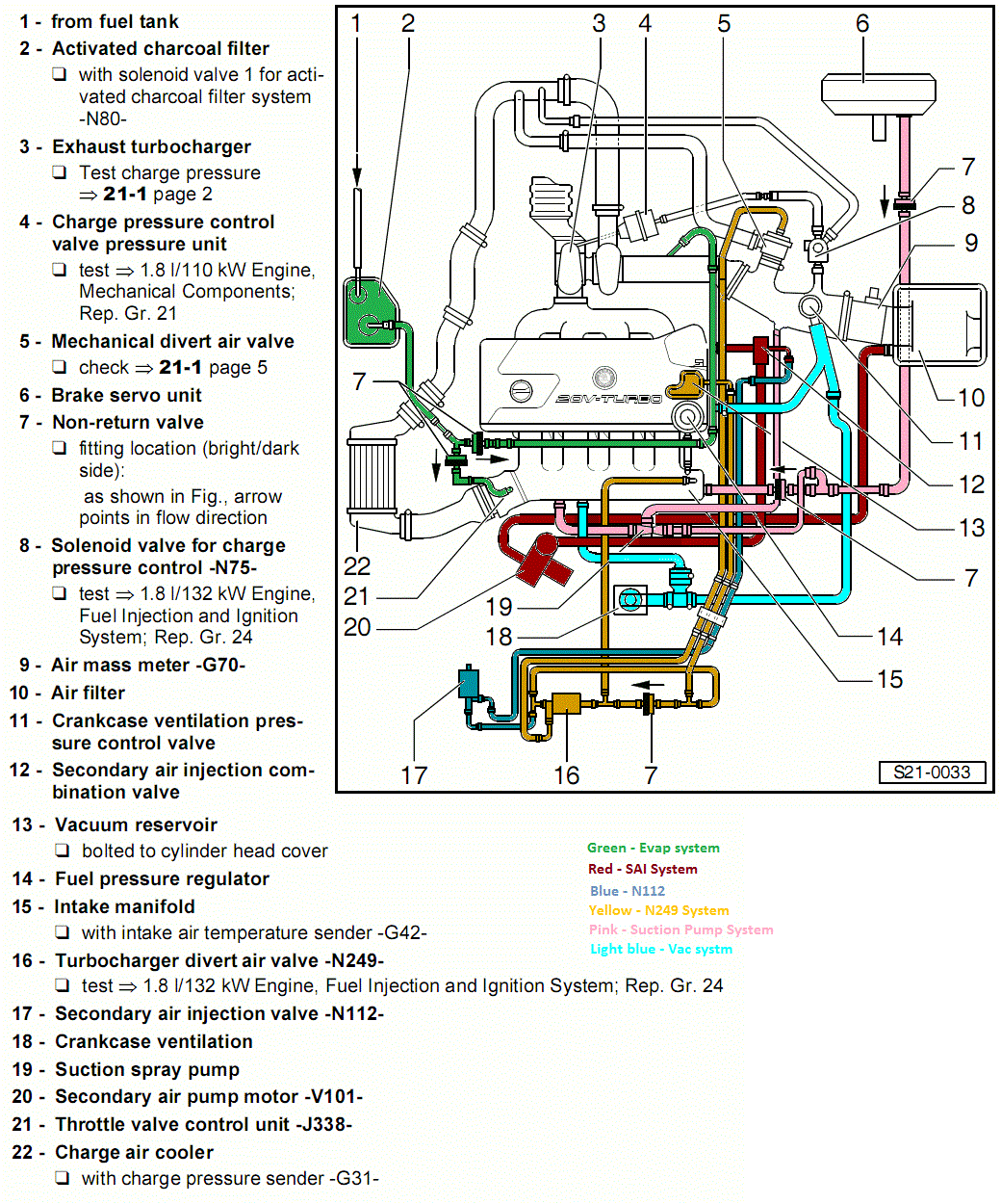

    ТС, у тебя что за автос такой секретный, шкода?
    можт поможет в поиске. твое?
    хотя думаю ты уже перелопатил ее.
    SAI не может мозг делать?

    Нет, но почти похоже. Датчики с этой картинки - половина проверена, вторая половина не связана с запуском на холодную.
