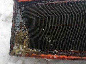

    четвертое, я конечно был очень удивлен. заменил воздушный фильтр на новый. а старый был в кошмарном состоянии, в масле и даже вроде в какой то эмульсии.
    я в шоке. нарвался блин на авто.
    ребят, подскажите чем моя "старушка заболела"????

    это фото старого фльтра.

    после замены фильтра ситуация изменилась?

    Так у Вас комплекс безобразий 1. свечи, 2. топливный фильтр, 3. вентиляция двигателя (патрубок) забит, 4. и наверное бензонасос умирает.
