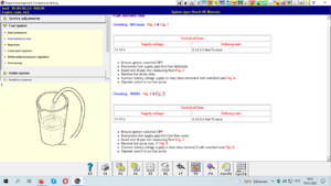

    Новый Год прошел прекрасно.)))..
    Это правда не про МС . Но всё таки..Это про параметры давления.
    А это по поводу проверки производительности.
