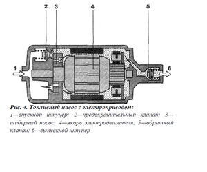

    Ни о каком замере производительности насоса, которая замеряется в обратке при заданном давлении не может быть и речи, вы магистраль заперли манометром в стенку!!!
    А вот картинка бензонасоса в разрезе специально для iokiok

    я только интересовался, почему там в доках указано давление, какое намерил топикстартер, но ему говорят, что насос дохлый.
    но за картинку - спасибо. похоже, топливный фильтр нужен еще и чтобы фильтровать угольную пыль с щеток..
