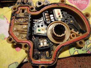

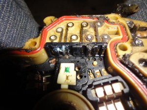

    разобрал и вот что увидел:

  20. CHENCHO
    CHENCHO Старожил
    27 мар 2009
    10.254
    лисапед
    Водичка?
