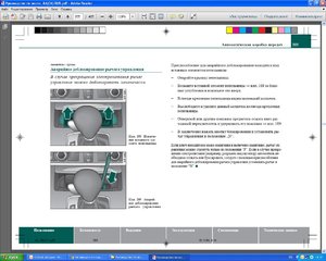

    Ни как не могу нащупать этот шифт. Как он выглядит?
  8. st.wall
    st.wall Интересуюсь
    4 мар 2011
    1.800
    A6/C6 2.0TDI 2006
    Вот.
