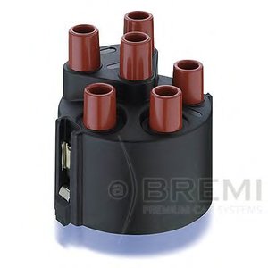

    А расположение проводов в крышке не вспомните ?

    Порядок работы цилиндров 1-2-4-5-3. 1-й найдешь?)
  4. Al-wagen
    Al-wagen Захожу поудивляться
    27 май 2013
    5.542
    Алтайский край
    Красненькая
    Первый будет там, куда направишь бегунок при всех метках.
    Правый дальний высокий (из треугольника высоких) на этом фото, самый дальний отвод от нас который :D - №1, левый высокий - №3.
    Себе везде так ставлю, а вообще - не главный показатель.
    Можно куда угодно провода ткнуть (лишь бы по порядку 12453) и ориентировать ДХ хоть вверх, хоть вниз, окон/шторок - 5.

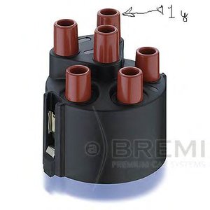

    просто на какои то картинке видел что 1й вот там ,но у мя при старте он в другую сторону крутит (раннее заж) и как не крути трамб то стреляет в глушитель ,то в воздухан -пришлось переворачивать крышку и ставить 1й -на картинке нижний справа :) при всех необходимых метках кв,рв,трамблере шторка выходит из дх ,провод ставил на то самый "верхний " -при запуске схватывает вобратку. Там чашка шторок больно уж как то подозрительно приварена :) Вот и интересуюсь :)

    Вот правда, не понял ни разу :spy: бегунок крутится только по часовой стрелке, ни в какую другую сторону крутить не сможет никак.
    Выставляешь совмещенными метки на КВ+РВ, привытаскиваешь распределятор и можешь ставить бегунок направленным абсолютно куда угодно :hi: Провода воткнуть следует по указанному порядку. В принципе, поворачивать распределитель имеет смысл только на 1/5 оборота суммарно максимум, потом момент искрообразования разойдется на 1 рабочий такт и движок будет в крайних положениях только стрелять и не работать 100%.

    я имел ввиду что шторки соорентированы жестко к бегунку .На трамблителе есть метка ,по неи нос бегуна надо ставить . Если все по науке сделать то при старте сначало пару раз как положено крутит а потов в обратку :) естесственно не работает такое хозяйство. Скорее всего косяк в ориентации шторок и бегунка.Искрообразование не в нужный момент идет .Может я чего не понял :)

    Шторки соорентированы жестко с бегунком в исправном распределяторе, это так. Выясняется просто, осмотром и ощупыванием. Другое дело, что распределяторы РАЗНЫХ 5цилиндровок РАЗНЫЕ.
    Далее пишу исключительно по-русски.
    Бегунок, вместе со шторками вращается ВСЕГДА по часовой стрелке.
    Никакой "обратки" не существует, либо мы предполагаем совершенно разное, используя русские буквы и слова. Я уверен, что излагаю правильно - значит не прав тот, у кого не желает заводиться двигатель.
    Действия:
    1. Метки по месту
    2. Бегунок ставится по направлению на провод первого цилиндра, где бы он ни планировал находиться. Указал уже выше КАК
    3. Провода на крышке в указанном создателями (и участниками форума) порядке.
    По итогу двигатель должен будет заводиться, с небольшой коррекцией трамблера поворотом на +-пяток градусов. Спорить больше не буду - незачем.
