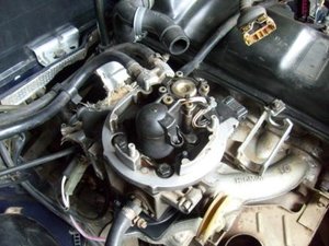

    РМ - значит моновпрыск. если конечно на него не приколхозили карбюратор от ТАЗа... вид блока впрыска такой?

  15. СЕРГЕЙ 227
    СЕРГЕЙ 227 Bad e-mail
    5 янв 2011
    50
    80/B3,1.8 91г.
    подсоса нет!, какой насос незнаю, моновпрыск
  16. СЕРГЕЙ 227
    5 янв 2011
    50
    80/B3,1.8 91г.
    точно моновпрыск, такой же!
