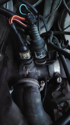

  6. ДеНЗеР57
    ДеНЗеР57 Новичок
    13 апр 2024
    10
    Искра есть,акум новый.проводку к датчиками он заменил.
  7. ДеНЗеР57
    ДеНЗеР57 Новичок
    13 апр 2024
    10
    Отсоедил эти фишки и затем подсоединил обратно
  8. Woffka
    Woffka Старожил
    9 апр 2011
    12.250
    Казахстан
    A80 B4 ABT 2.0 92г
    Мастер. Понятно. :dead:
    Это тебе тоже мастер сказал?
    И что?
    И, главное - зачем? :dead:
    Бро, чтоб ты знал: в монике настраивать нечего.
    Если, конечно, там "мастера" уже не ковырялись и не пытались его "настроить".
    Я бы этим "мастерам" руки поотрывал бы. ((
