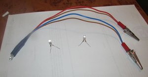

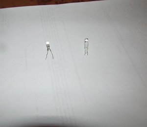

    Добрый вечер!Проделал все пункты ,описанные вами,но ни плюса ни минуса на штекерах форсунок не обнаружил.На центральной топливной рейке электричества тоже нет,опять тупик....
    правильно ли подобрал лампочки для контрольки?взял в пользование с 2- мя резисторами.

    плюс на форсунки, а также на бензонасос и подогрев датчика кислорода приходит от реле топливного насоса при включении зажигания на пару секунд, а затем при прокрутке и работе мотора. При включении зажигания и прокрутке мотора слышно ли что работает бензонасос в баке?

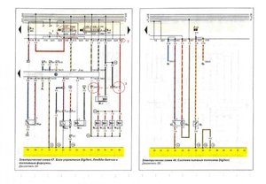

    за плюс на форсунки отвечает реле под номером 12 на рисунке расположения реле и предохр. А дальше по схеме все просто. Плюс на форсунки идет с блока реле и пред. - это красный провод. Только у него есть разъемное соединение Т2d/1 - это двухконтактный разъем. Может он у тебя выдернут?

    Ну смотри по схеме. Реле №12(обозначил 1 на схеме и обвел красным) подает питание на разъем Z1(2), который втыкается снизу блока предохранителей то есть из салона из под ног водителя. Далее питание идет на пин1 двухконтактного разъема т2d(3), а с него уже на форсунки. Это цепь плюса! Он постоянно присутствует при работе мотора(пока реле №12 подтянуто). Таким образом если плюса нет значит он где то теряется и нужно проследить и найти где. Начни с разъема Z1 он изображен на картинке которая соответствует расположению штекеров блока предохранителей. Штекера эти находятся снизу. После того как найдешь Z1 можно проследить куда идет провод от него и найти т2d. Проверить наличие плюса можно лампочкой или тестером относительно массы кузова. Он должен быть при вкл зажигания и при прокрутке.
