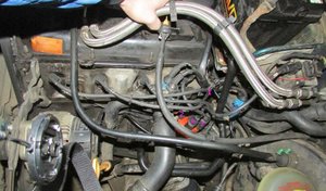

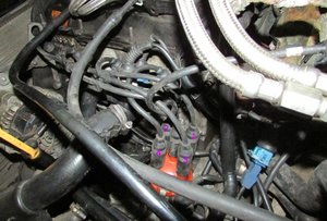

    Вечер добрый!!Проделал все описанные вами операции по перестановке трамблёра,но результата нет.Машина заводиться на секунду и также глохнет,сделал фото трамблёра и проводов.Бегунок на первом цилиндре на вмт

    1.Судя по твоим фото провод первого цилиндра как то далековато повернут по часовой стрелке. С одной стороны это может и не страшно, но только при условии что при совмещении всех меток, бегунок будет смотреть именно на контакт куда одет провод первого цилиндра.
    2. Если только проделал операции которые я описал, то вроде бы так и должно быть, на секунду заводится и глохнуть. Так вот теперь проверни распределитель против часовой градусов на 7-10, а может быть сразу и на 10-15, и пробуй заводить.
