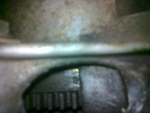

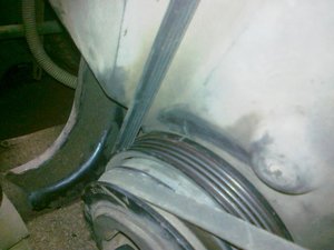

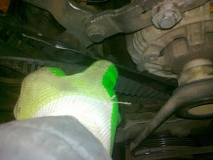

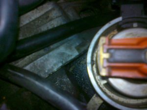

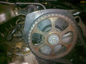

    выставил метки как вы сказали, прокрутил мотор вручную 2 раза,метки сошлись.Попробовал завести- не завелась, если долго крутить стартером, то пытается но не заводиться. напряжение с датчиком замерил: сам датчик 4.6кОм, мамка- 4.9 В, мамка с датчиком- 1.8 В. пока был прибор под рукой замерил ток на разъёме подходящий к топливной рейки но там его нет,всё по нулям. после пробного пуска , прокрутил мотор вручную метки остались на месте.
    вот фото,что у меня получилось так ли должно быть,и правильно ли натянул ремень грм?

    Да теперь похоже на правду.:thumbup: Не парься пока с питанием форсунок, если пытается схватывать. Теперь надо поточнее выставить УОЗ, для этого надо сделать следующее.
    1. попробовать выставить зажигание чуть попозже от того положения что на фото (Прокрути распределитель по часовой стрелке) и пробуй завести.
    2. попробуй выставить зажигание немного пораньше от того что на фото (распределитель против часовой стрелки) и снова пробуй заводить.
    Проварачивай распределитель буквально на 5-10 градусов не более. По поведению двигателя при запуске поймешь куда надо крутить. Думаю теперь заведется!!!
    Удачи!

    о каком датчике речь?
    Насчёт фото 3. Если накинуть крышку трамблёра, над бегунком будет первый ВВ-провод?

    вечер добрый!как я правильно понял вы мне предлагаете крутить трамблер? а как же питание на форсунки или его там и не должно быть?и еще один нюанс в моей сегодняшней работе я развернул крышку трамблера чтоб бегунок попадал на 1 цилиндр а то он на 4 смотрел,может опять накасячил?

    А по поводу куда смотрит бегунок. Обычно корпус распределителя устанавливается так, что контакт высоковольтного провода от первого цилиндра оказывается на линии соединяющей центр рапределителя и четвертый цилиндр блока. Хотя это и не обязательно. Просто так повелось еще с карбовых машин у которых на распределителе был вакуумник, вот там его просто по другому не поставишь, хотя понимая систему зажигания и на карбовых можно и провода сместить по кругу. А здесь все по другому, важно что бы бегунок смотрел на контакт к которому подключается провод первого цилиндра, а куда он в это время смотрит хоть на четвертый цилиндр хоть в противоположенную сторону не имеет значения.

    да пришлось развернуть крышку трамблёра,а так да на первый попадает
