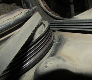

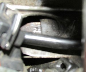

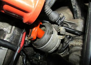

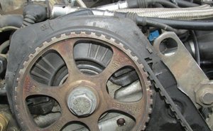

    сделал фото,мотор прокрутил раз 8, а метка распредвала так и не сошлась

    То что на фото совершенно не верно сделал, потому она и не заводится!!!:)
    1. Шестерня распредвала на ней есть буквы О и Т, между ними впадина. Так вот эта впадина должна совпадать со стрелкой что на пластиковом кожухе. Правда меня в тупик ставит одна деталь. На этой же шестеренке есть точка. У меня она с другой стороны шестернки:shock:. Для более точного выставления распредвала точка с другой стороны совмещается со срезом ГБЦ.
    2. Шкив коленвала в целом выставлен правильно. Но вот "0" в окошке надо двинуть немного вниз так, что бы ты видел только половину нолика, а вторая половинка должна спрятаться за нижним краем окна.
    3. Трамблер смотрит не туда куда надо. Здесь правило простое, он должен смотреть на 4 цилиндр блока. Можно сказать и по другому он должен смотреть на контакт распределителя, к которому подключается ВВ провод первого цилиндра. И первое и второе правила, это по сути одно и тоже. Выставишь на цилиндр будет смотреть на контакт первого провода, выставишь на контакт будет смотреть на 4 цилиндр. Более того можно сказать и по третьему. Бегунок должен смотреть на метку на корпусе распределителя. Все три правила это одно и тоже. Вот сделай так и заведешь.
    PSВсе таки меня немного смущает эта точка на шестеренке. У меня две восьмидесятки и ни в одной этой точки на этой стороне нет, только с обратной стороны!!!
    PPS Посмотри вот здесь http://forum.audi80.ru/viewtopic.php?f=39&t=1642 фотки! Как раз то что тебе надо!!!!

    Именно. Все замечания верные. :thumbup:
    Возникает вопрос: каким макаром РВ оказался так повернут относительно метки на КВ? Автор его крутил, или оно само так ушло? Если само - то при целой шпонке шестерни КВ (она уже проверялась автором), я бы погрешил на шпонку шестерни РВ.
    Либо ремень перескочил... Но чтобы настолько... :shock:

    Так если РВ изначально неправильно стоял, или перескочил, то при установке ВМТ он и не будет сходиться) Выставь вмт,чтобы нолик стоял на маховике как положено, потом откручивай натяжной ролик,снимай ремень с распредвала, тольок держи его или закрепи чем нибудь, и поверни шестерню распредвала без ремня так,чтобы стрелочка на кожухе указывала между OIT на шестерне,потом одевай ремень на нее,натягивай его,и крути трамблер чтобы бегунок смотрел на контакт первого цилиндра, то есть туда куда у тебя втыкается вв-провод от первого цилиндра.

    я больше скажу. Этой метки ОТ может вообще не быть, т.к. шестерни промвала и распредвала одинаковы и иногда по разным причинам на распредвалу оказывается шестерня ПВ. А на ней этой метки нет )
    Ну и прочие нюансы B3/B4. Шестерни одинаковы, а конфигурация меток може быть разной.
    ты метку ОТ выводил именно по пластиковому кожуху? Не верю. Настолько РВ убежать может только если где-то шпонки нет. Либо ремень вообще не натянут ))

    Если ничего не трогал, тогда однозначно смотреть шпонки, потому что при таких фазах мотор работать не будет, если бегунок смотрит на ВВ провод 1-го цилиндра.
    Есть ещё одна мысль. На фотках фазы сбиты на 90°. Что, если бегунок при этом будет смотреть не на 1-й, а на 3-й провод? (намекаю: 1-3-4-2).

    если убегают после правильной установки, то по любому либо шпонка коленвала,либо распредвала. скорее всего второе, потому что если нет шпонки на шестерне коленвала то и в вмт не выставишь.

    завтра сам шпонки проверю и результат отпишу! Сниму ремень и по новой поставлю, думаю что получиться! Только вот ребята пишут что на фото все не так как должно быть но , трамблер и бегунок как раз на первый цилиндр смотрели !

    Метки на шкиве КВ и маховике у тебя совпадают. Поэтому проверяй сначала шпонку на РВ. Читая повторное описание твоего казуса, из головы не выходит мысль: а крутится ли там РВ вообще? )))
