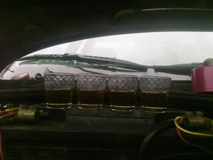

    Вот такой у меня стал налив форсунок при замачивании их в лавре как советовал Roy_13
    при подъеме лопаты на 5мм-1 мин.,т.е. холостой ход.Все поставил,машина завелась.

    Ты их просто замачивал или выстукивал потом об деревяшку ? В принципе результат хороший.

    замачил все форсунки в лавре на 1 час,а потом выстукивал из форсунок грязь.

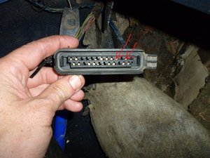

    Вот те схема ЭБУ http://www.audi-club.ru/forum/attachment.php?attachmentid=158558&d=1258546277. На разъеме контакты 10 и 12.

    такой вопрос,черный провод от мультиметра на один разъем в ЭГРД под капотом,а красный от мультиметра на разъем 10 в гребенку от мозгов?так прозванивать?на мультиметре 200 ом ставить?

    Черной стрелкой обозначил.
    Можно кстати и прямо на разъеме ЭБУ замерить вольты между 10-12.

    замерил между 10 и 12 - 0В.
    Прозваниваю - черный к разъему ЭГРД под капотом,красный на 10 в гребенке - 1.т.е. как понимаю нет цепи.
    а прозваниваю на ЭБУ 10 и 12 штекер,бегут цифры,т.е. транзистор живой.

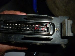

    Если на подключенном разъеме нет тока (вольт) между 10-12 контактом, то боюсь, что ЭБУ Труп. Зажигание надеюсь было включено?

    Вот тут мерию вольты.Зажигание включено.Результат - 0В.

    а тут подсоединяю мультиметр в прозвонку,и бегут цифры,т.е. транзисторы живые.
