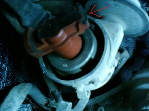

    Теперь по меткам ГРМ:
    В колоколе поставил 0.
    На звездочке на распредвале с обратной стороны,слева,метка точно совпадает с срезом крышки распредвала.
    а вот трамблер выставляется вот так:

    отметил стрелкой...
    смотрит на вакуумник тормозов.

    сейчас крышку на трамблер поставил,где указано стрелкой устанавливается на контакт который идет на 4й цилиндр.

    Ты крышкуку подними и смотри на какой провод бегунок смотрит. Должден смотреть на провод 1-го цилиндра.

    вот стрелка

    Значит провода тебе переставили. Там где стрелка должен быть 1-й цилиндр, а потом 3-4-2 по часовой.

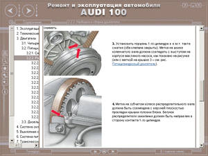

    ты метку распредвала надеюсь так смотришь (2-я картинка)?
      79,5 КБ
      196
