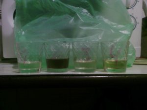

    пойду сейчас мерить равномерность налива форсунок...
  6. Роман690
    Роман690 Участник форума
    1 май 2011
    133
    АУДИ 80/B3 1.8 JN
    вот что получилось:
      39,5 КБ
      118

    По анализам - меняй форсунку 3-го цилиндра с любой другой и повторяй замер. Если 3-й горшок так же нальет больше других, то дело плохо, но пока не будем об этом.

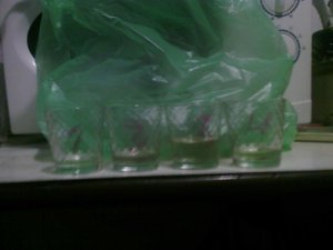

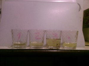

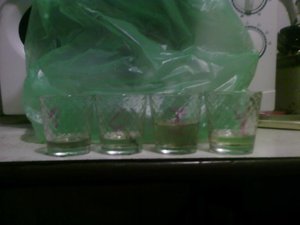

    Это при каком (?? мм) подъеме лопаты? Надо три замера 5мм - 1мин, 15 мм-30сек и 30мм-30сек (или полный подъем)
    Если при 5мм нальет ровно, то на заводку плохого влияния нет (обычно).
    Потом меняй местами, как уже сказали и снова три замера.
    Продолжение следует...

    1-фото-5 мм
    2-фото-15 мм
    3-фото-30мм
      41,8 КБ
      104
      43,1 КБ
      94
      40,8 КБ
      95
