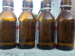

    Сегодня проверял лопату:
    -снял черепаху
    -насос в принудиловку
    -чуть поднимаю лопату изо всех 4 каналов поступает бензин
    -подцепляю на один канал форсунку
    -вынимаю ее из двигателя
    -форсунка немного пшикает,потом вообще перестает идти бензин с нее,хотя из остальных 3-х каналов из дозатора поступает бензин.
    Что это?забитые форсы?

    Так не делается. Проверяется или все с форсунками или все без. Цепляй все 4 форсунки и поднимай лопату. При этом желательно контролировать системное давление по манометру. Если будет просадка по давлению, то форсунки закроются.

    Давление в норме. Теперь нужно понять - причина в форсунках или дозаторе. Меняй местами форсунки (1-2 и 3-4) и пробуй еще раз. Желательно налив замерить по баночкам для наглядности. Что то вроде этого ....

    Лопату вверх,насос в принудиловку и форсунки в баночку?
    сколько секунд мерить?
  17. Roy_13
    Roy_13 Живу я здесь
    20 янв 2008
    3.496
    Смоленская обл.
    Lexus GX
    Время не имеет особого значения. Нам главное оценить равномерность.
    Форсы местами помянять не забудь. Нужно понять дозатор это или форсунки мозг выносят.
