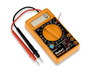

    При каких действиях?
    В этом режиме мультик - как прозвонка работает. закоротил щупы - 00,4 ом, а разомкнул точно не знаю как твой, но другие пишут --- или OL.
    поздравляю...с находкой.

    да,все верно,у меня также,прочитал в инструкции как омы мерить,ранее не правильно мерил.Проверил предохранитель - 0.04
