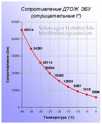

    На это отвечу репликой Станиславского.
    Ты в курсе, что минусовой провод там имеет распределённое сопротивление величиной 3 Ома?
    Что, в поисковиках забанен? )))
    На, держи -
    Хотя, я сомневаюсь, что это тебе поможет.
    Не должна форсунка лить при включенном зажигании. Если она льёт - причина не в датчике.
    Надеюсь, "спецы" в моник не лазили и не крутили там всё подряд? РДТ, ДПДЗ, форсунку...
    Или уже успели покрутить?
    Тады - ой. ))

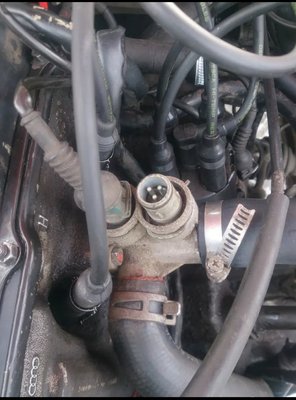

    У меня стоит датчик температуры охлаждающей жидкости 3-х контактный

    Вот такой датчик

    Это датчик на показометр температуры, что на приборке.
    Майн Готт, неужели ты не видишь, что стрелка падает при снятии фишки с этого датчика?
    На впрыск соседний датчик.
    Двухконтактный. )))

    2-х контактный идёт на ежа
