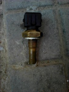

    У меня щас дед проверил два датчика говорит при температуре 22 гр один показывает 1.9 другой 3 ома какихто при нагревании в одного падает сопротивление у другого поднимается

    Не Ома, а КилоОма. Тот, который показывает 1,9 - в ведро.
    Тот, который при нагревании увеличивает сопротивление - тоже в ведро. ))))

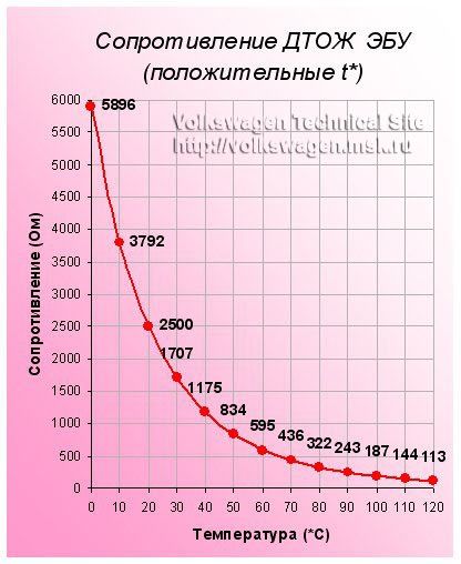

    должен показывать 2500 Ом.

    Его сопротивление должно укладываться в зону между двумя кривыми (верхней и нижней) на таблице.
    Как видно по таблице, при температуре антифриза 20 градусов нормальный датчик должен показать от 2,2 до 3-х КилоОм.
    Че там непонятного в таблице - уж не знаю. [​IMG]

    Держи еще и такой, красочный график))

    вы хоть скажите человеку , что мерить сопротивление нужно между каждым контактом ДТОЖ и массой, а не между контактами...
