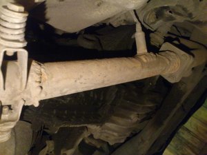

    А катализатор у тебя пробитый

    Катализатор у меня как на фото :lol:
    P.S. датчик какой то стоит бошевский
