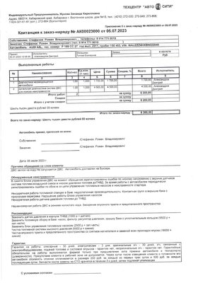

    Извините, не поправил пост. В тот же день, машина завелась сама. Я приехал домой и до обеда следующего дня ездил и ничего не загоралось на панели приборов. И снова заглохла на ходу. И уже, как написал ранее, в "крутом" местном автосервисе два дня смотрели.
    Итог прилагаю. Меняйте всё и будет вам счастье. Я понимаю, что бывают совпадения, но повторюсь, до автомойки всё было нормально и машина проехала примерно 1500 т.км. после покупки без каких-либо эксцессов.
    Про пенсионеров, вы зря так. Многие из них, утрут нос "профессионалам".
  6. a8d4
    a8d4 Новичок
    13 июн 2023
    19
    Хабаровский край
    А8 d4
    Вот, отчёт.
  7. Карп
    Карп Старожил
    28 сен 2007
    10.122
    Пассат Б3
    #7 Карп, 6 июл 2023
    Я уже нечто подобное в заказ -наряде описывал )).. Похоже фантазия безгранична ..Это я про работы описанные .
    Рекомендации действительно из разряда поменяйте все , но хоть понятно стало в первом приближении что происходит ...И первый вопрос : КАк именно глохнет автомобиль в движении?Дергается предварительно? Скачат обороты? Пропуски ?
    a8d4 нравится это.

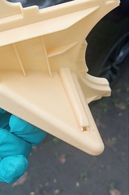

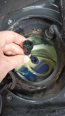

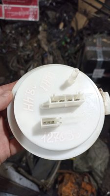

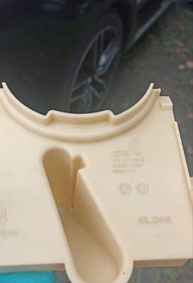

    Вот, что обнаружилось при проверке ННД. Либо с разборки, либо послание от механиков 23000км назад))
    А также, снятая газоотводная трубка. Есть подозрение, что это сделали специально при последней "диагностике", но не факт. Обратите внимание на два пластиковых хомута на шланге с термопосадкой))
    Кстати, про наличие фильтра-отстойника. В "японках" такого не видел.
    Пока ищу ННД по разумной цене для замены. Если замена не поможет, двигаюсь дальше вверх.
  20. Карп
    Карп Старожил
    28 сен 2007
    10.122
    Пассат Б3
    Ничего страшного со шлангом не вижу , проблема с поломкой фиксирующих усов из за забитого грязью (и не очищенного перед снятие м разъема ) разъема топливной трубки и последующая замена ТОЛЬКО его (продается вместе с топливной трубкой в сборе) вполне себе обычное дело ..
